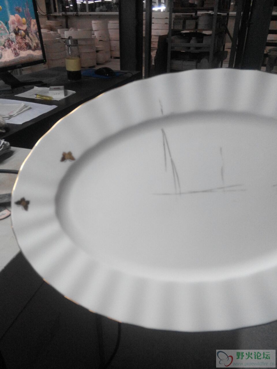

[求助] 求这个盘子的画法与思路,最好有PRT

咋没人回复呢

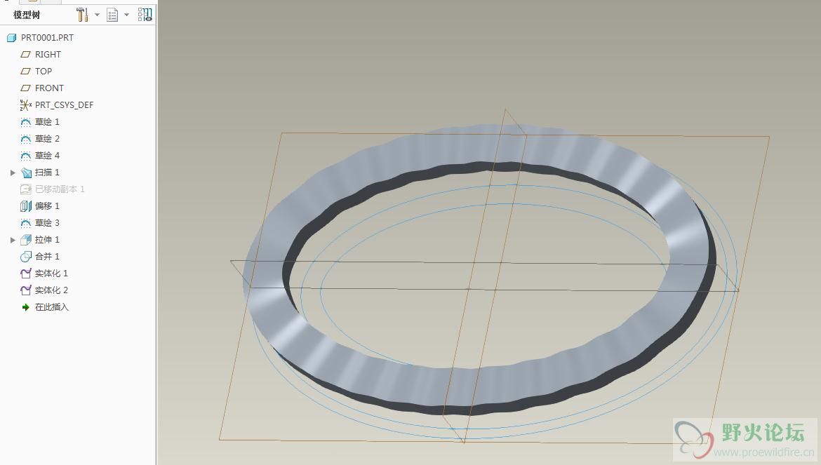

发表于 2016-4-18 12:41 | 显示全部楼层
可以用关系式  也可以画一个波形陈列

 楼主| 发表于 2016-4-18 13:07 | 显示全部楼层
zjdygdcq 发表于 2016-4-18 12:41
可以用关系式  也可以画一个波形陈列
用关系式画出来的两边会变形,这个盘子两边的波纹比中间的密一些

发表于 2016-4-18 14:05 | 显示全部楼层
那就画一个陈列

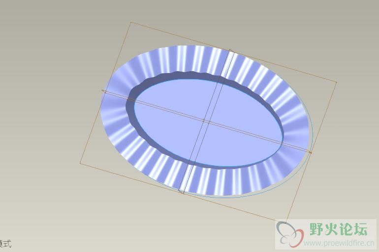

发表于 2016-4-19 13:07 | 显示全部楼层
这个偏移有点问题。特殊处理了下
把sin改为cos。不然不对称
prt0001.prt.zip
113.2 KB, 下载次数: 3

 楼主| 发表于 2016-4-24 10:39 | 显示全部楼层
chenbr1988 发表于 2016-4-19 13:07
这个偏移有点问题。特殊处理了下
把sin改为cos。不然不对称
我也是这样画的,可是这样中间和两边明显比例不一样
