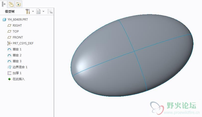

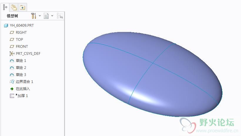

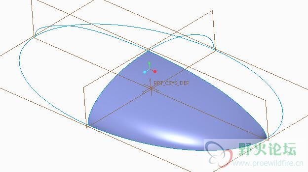

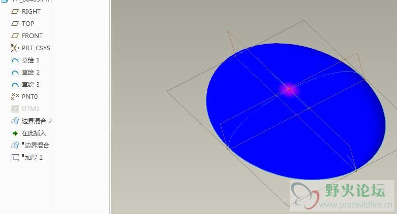

怎么做这种椭圆的弧形面啊
我刚开始是对半做的,但是镜像的时候就出问题了,
我又把椭圆分成3块做,但是你看着地方曲面也不好,我点相切曲面就形成不了了
有大神吗,知道怎么做吗,有最简单的方法吗,就是最快的方法,我感觉我这样做好麻烦啊并且效果还不好
95

发表于 2016-4-9 15:17 | 显示全部楼层
切成4条边 补一下就行了

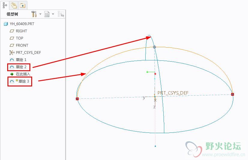

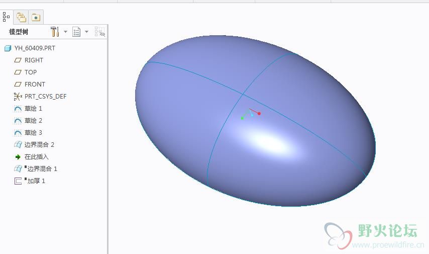

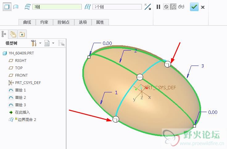

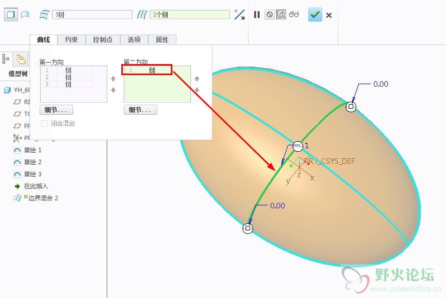

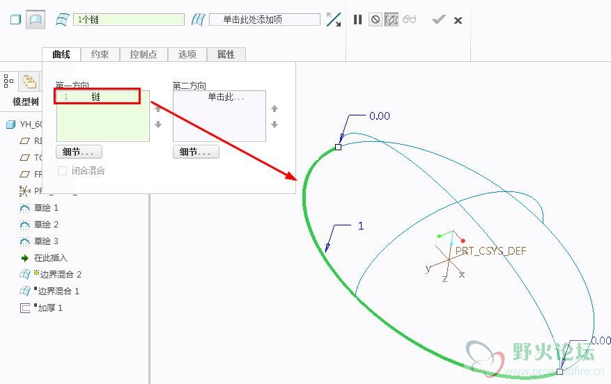

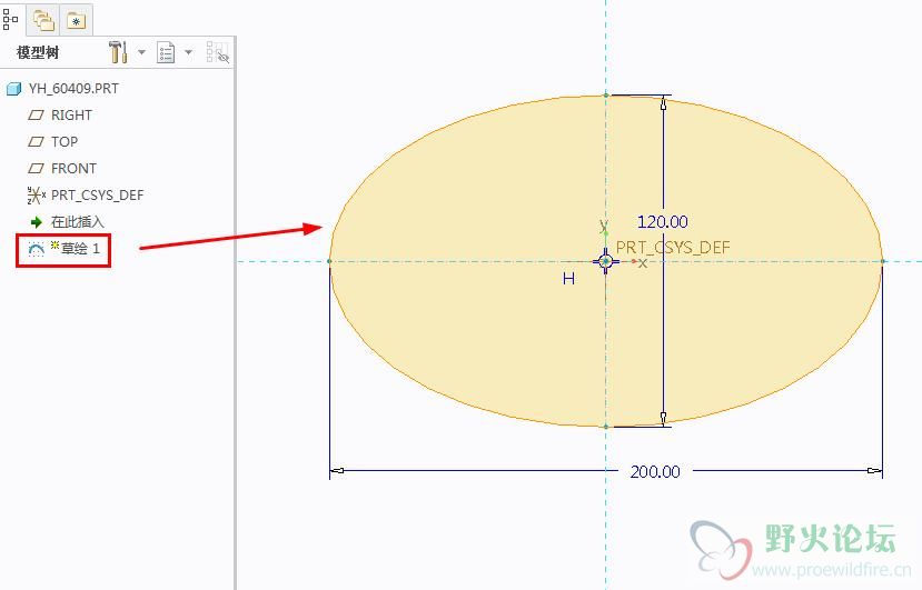

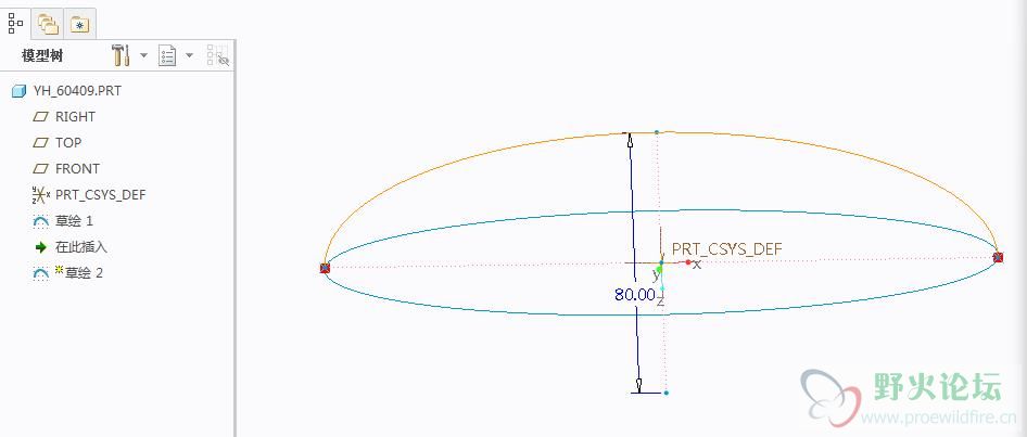

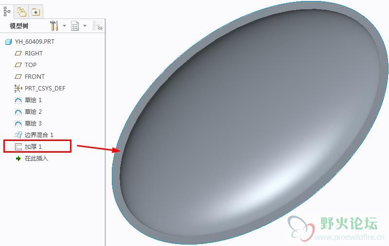

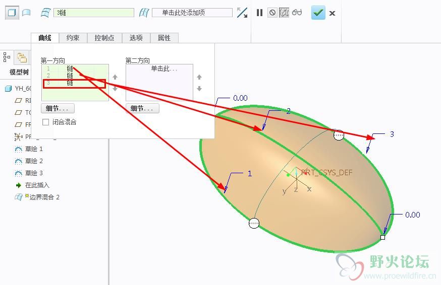

发表于 2016-4-9 15:33 | 显示全部楼层
仅供参考。。
360截图20160409153201835.jpg 360截图20160409153642017.jpg 360截图20160409153829031.jpg
yh_60409.prt.zip (28.34 KB, 下载次数: 201)

 楼主| 发表于 2016-4-9 19:55 | 显示全部楼层
谢谢您问题解决了,第二条轨迹我每次点的时候软件就不显示曲面了而是那几根轨迹线,我每次都以为生成失败,原来是成功的,只有点对勾才知道

圆扫描也可以吧
