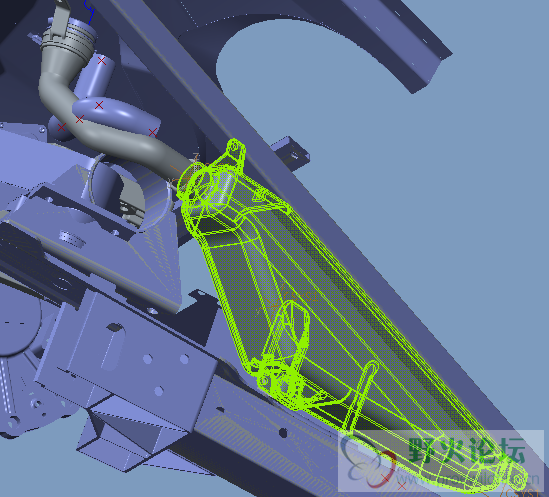

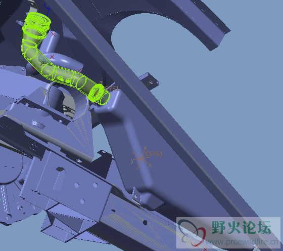

在外部导入的装配体中,因为2个零件尺寸不对需要修改请问怎样将2个零件一起打开编辑

我需要参考外部环境啊,要随时观察我画的与外部环境有没有干涉

你把2文件导入一个文件里面就可以了
或者每个文件做单独的零件,就可以外边分析干涉问题
352
392
发表于 2016-2-29 14:40 | 显示全部楼层
把两个零件放到一个组件里面?
345
398
发表于 2016-2-29 14:55 | 显示全部楼层
在组件里面激活一个零件做修改,就可以参考另外一个零件了
