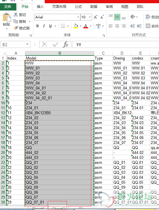

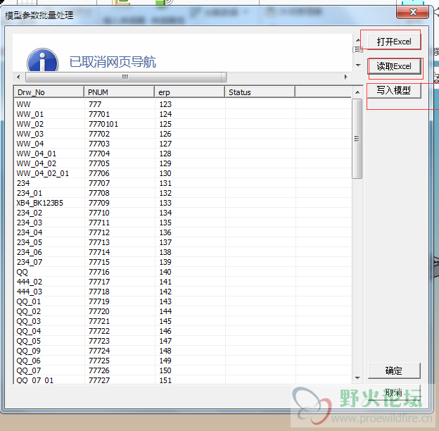

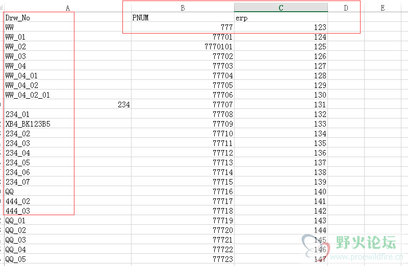

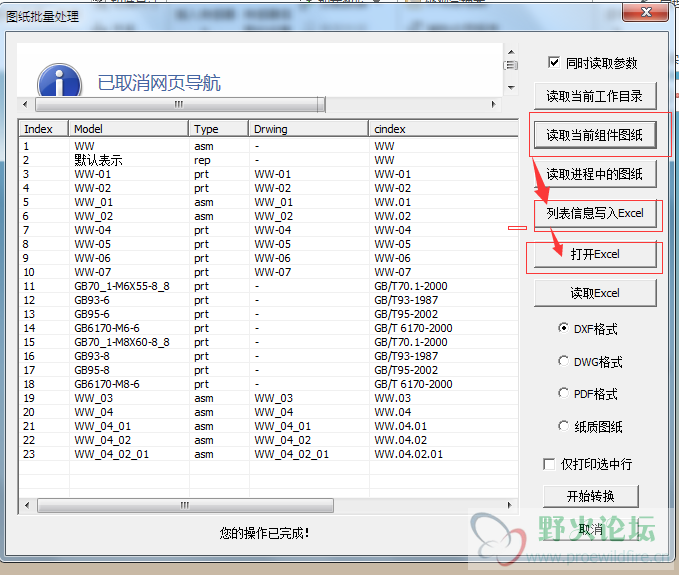

发表于 2019-6-1 11:56 | 显示全部楼层
一、关于参数批量写入和赋值:
你这个需要用到插件,比如中文插件,可以给当前目录里的文件,加载一个参数,同时也可以赋值.这个操作上有点麻烦,首先要导出一个EXCLE文件,再读取,然后添加一个参数,并赋值,然后导入
1、首先利用中文插件的图纸批量处理命令:
复制一下零件名(CTRL+C)
2,打开参数批量处理命令:
打开exlce表,添加多个参数,并复制,保存
读取这个exlce
写参
读取,
写入
