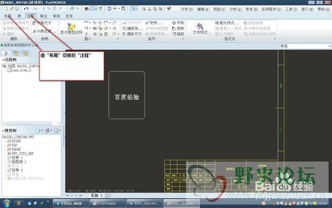

打开proe5.0的工程图,切换到“注释”页面。

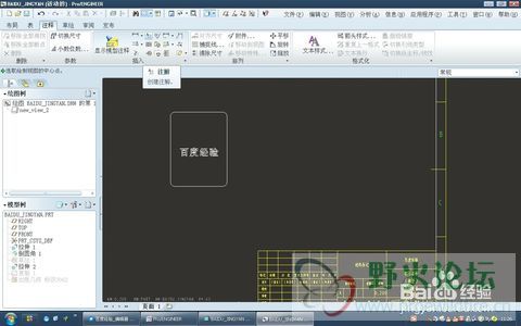

点击“注解”命令。
选择“无引线”,然后“进行注解”。

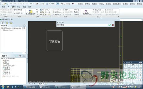

在空白的地方点击下鼠标左键,弹出对话框,输入“技术要求”。

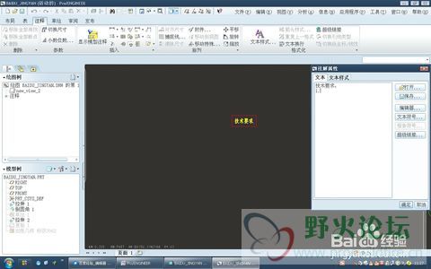

然后鼠标中键一直确认就可以了。

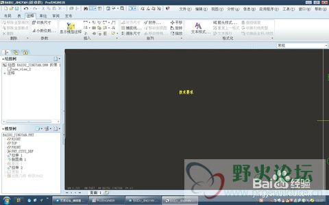

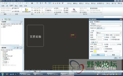

确认后,我们可以双击技术要求,可以对技术要求进行进一步编辑和更改技术要求的字体大小。
