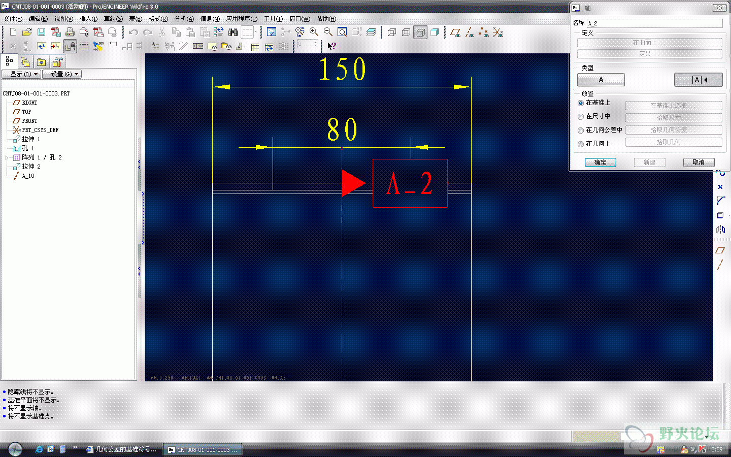

几何公差的基准符号如何显示出来 就是A或B 请高手赐教

PROE 的不符合国标,你可以用符号,论坛有下载,搜索下

发表于 2008-10-20 09:01 | 显示全部楼层
楼主说的是基准么?看我搞的对么?

发表于 2008-10-22 14:24 | 显示全部楼层
如果是轴线就简单一些,双击轴线就会出现楼上朋友的界面
进行操作就是了

发表于 2008-10-22 20:56 | 显示全部楼层
请问几何公差里的指A面的A怎么标的,我在又侧附件加文本,可是A外围没有方框。请赐教。
答:插入——绘制基准——平面,选点或图元上,选一个放置点,输入文本,
双击文本,即可改为带框的符号

 楼主| 发表于 2008-10-22 21:42 | 显示全部楼层
谢谢各位。
本人终于搞明白了。
就是 标行位公差的时侯,先建基准轴或基准面。(插入-图形基准)
这样在行位公差对话框中,点选基准,这样行位
