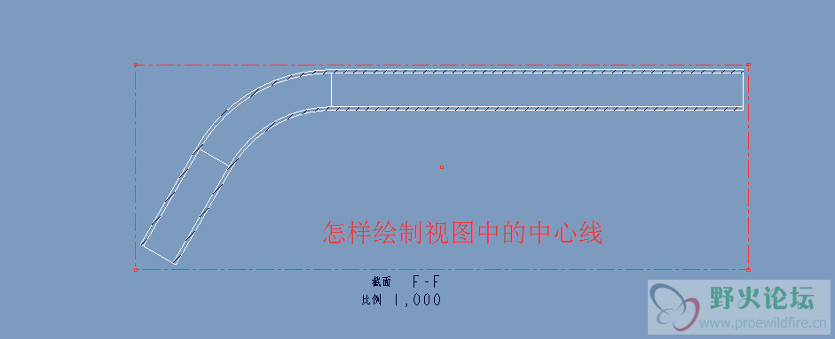

发表于 2016-1-19 20:48 | 显示全部楼层 |阅读模式
请问各位大神,如何在视图的管,绘制中心线

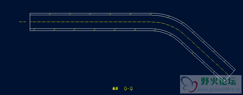

发表于 2016-1-20 08:02 | 显示全部楼层
拥抱阳光,转身心晴!
1954
2522
发表于 2016-1-20 08:16 | 显示全部楼层
13413153344 发表于 2016-1-20 08:02
http://www.proewildfire.cn/forum.php?mod=viewthread&tid=115175&highlight=%D6%D0%D0%C4%CF%DF
这个 ...
谢谢

 楼主| 发表于 2016-2-2 23:17 | 显示全部楼层
这个 ...
但对于这种,扫描出来就没办法做到了
56
发表于 2016-2-16 15:03 | 显示全部楼层
我自己的土办法:
1 在三维图做圆做切拉伸
2沿拉伸曲线草绘,该线格式,隐藏前曲线
3转换为绘制图元 直接该线格式
56
发表于 2016-2-16 15:17 | 显示全部楼层
不知能不能解决楼主问题
