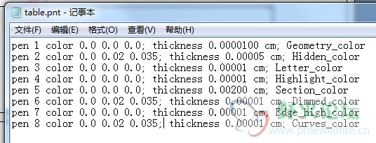

各位大虾,小弟按论坛里的    1,首先设线型粗细 table.pnt 配置文件      2,再设置 proe 的 config.pro 配置     启用了8支笔 为YES, 设置了PDF打印参照
                                                  table.pnt文件。        3. 新建了一个非中文名打印机找寻文件 *.pcf 文件,并且在这个文件里增加了pen_table_file  D:\xxx\xxx\table.pnt      ,最后在pro.config里设置 pro_plot_config_dir D:\xxx\xxx\ms_print_mgr.pcf。

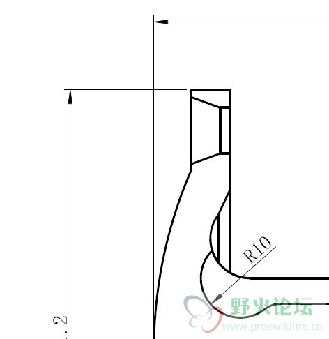

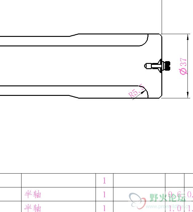

                                           以上步骤都没什么错误吧?可我直接打印和转PDF 时候 工程图的轮廓线等感觉粗细都不受我笔文件值的影响,我改大改细都一个样,来来回回弄了几天了也没找到错出在哪了,我发图上来,大虾们有空还请帮我看看,在此先谢过
第一张,直接打印的预览效果,轮廓线比尺寸线粗太多了  第二张 PDF打印也一样是这样  第三张是笔文件,里面的值怎么改都没反应(原来转PDF显示找不到笔文件,后来重新设置了一下就能找到了,所以应该不是不能连接到笔文件的问题吧)

USE_8_PLOTTER_PENS YES
USE_SOFTWARE_LINEFONTS YES
PDF_USE_PENTABLE YES
PEN_TABLE_FILE (table.pnt所在目录)
试试吧~~

关于2楼兄弟说的这些设置,我仔细看了下 都做完了哈, 只是最后一个PEN_TABLE_FILE (table.pnt所在目录),我没有直接在CONFIG下设置,而是先新建了一个非中文名打印机找寻文件 *.pcf 文件,并且在这个文件里增加了pen_table_file  D:\xxx\xxx\table.pnt,最后在config里设置 pro_plot_config_dir D:\xxx\xxx\ms_print_mgr.pcf。(因为好多兄台说哪一个地方设置table.pnt的搜索路径都型哈,要么直接config下,要么在.pcf里设置)。
但即使如此,我的问题还是么解决
关于3楼兄弟所说的另存DXF或者DWG格式,不是我所想要的目的,我的目的现在就是开始慢慢甩开CAD直接破衣完成所有出图,这样来保证工程图与三维的一致性,还有变更起来的方便等等。
