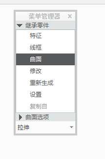

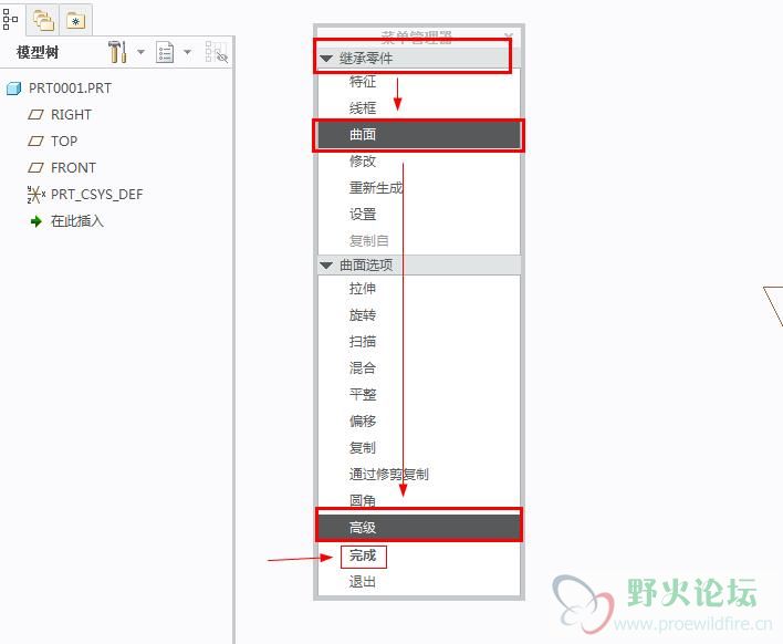

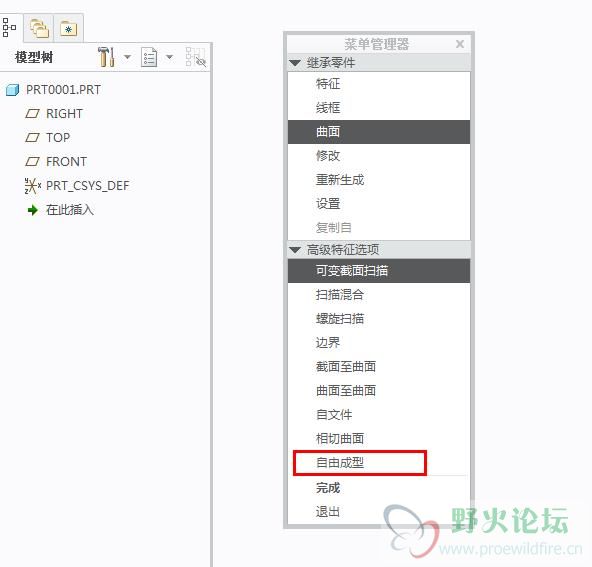

 楼主| 发表于 2016-1-2 22:58 | 显示全部楼层
感谢指点,找到了,不过好奇怪,在不打开文件的时候可以找到,打开一个文件之后高级就不见了
