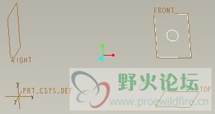

2:附件图片1是我在CAD里面的图,图片2是我转到PROE里面的结果(不是我
所需要的结果)图片3是我在PROE里面画的是我需要的效果,这样转的目的是
想把CAD里面的排位图转到PROE里面去,听好多高手说这样做,可我转就是
不成功,转不到坐标系的中间,请问是CAD里面要怎样设置还是PROE里要设置
谢谢!!~~~~~~~~~~~

首先在CAD中,把图按圆心的位置,移动到0,0,0点,然后再把图转到PROE中去就行了
