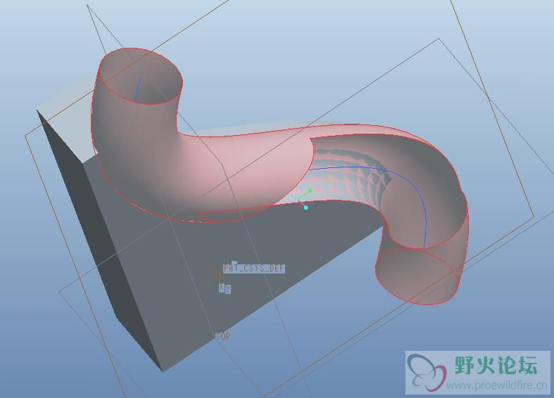

楼主: chengzhangtz
[已解决] 如何给这个做仿形腔体

选中管子的面ctrl+c 然后ctrl+v  鼠标中键确定 然后编辑 实体化 实体化命令中有个切除选项 选中 然后在选实体底座 中键确定

1.复制管子表面然后,然后用曲面切除,
2.组件编辑下面有元件操作,然后用管子切除白色

用复制曲面再剪切就好了。

zpj415263 发表于 2015-12-4 08:29
1.复制管子表面然后,然后用曲面切除,
这样能切除 但是切除不了半圆固定吧 最多就是浅圆吧 而且还有倒扣 NC都加工不起来  有没更好的方案 谢谢
