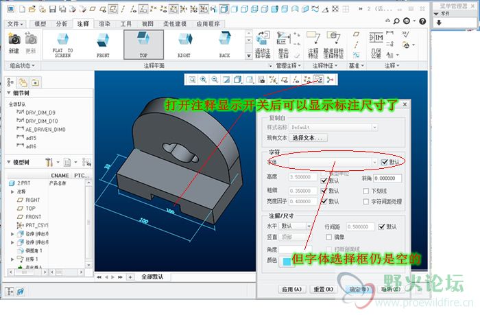

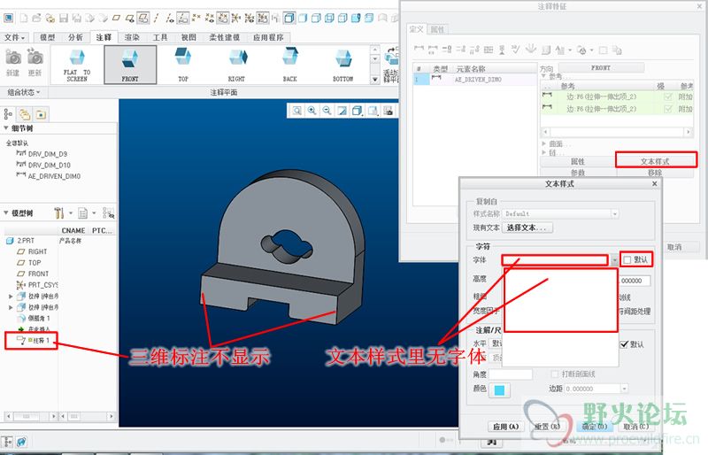

大家好。遇到一个奇怪的问题,creo3.0M060进行三维尺寸标注时,可以进行标注操作,但标注过的尺寸都不显示,发现文本样式里默认的字体为空,取消默认字体也没有出现任何字体可选,不清楚是什么原因?
在工程图和草绘环境下,字体是正常的。
希望得到大家指点,先行谢过!
三维标注的尺寸不能显示
三维标注的尺寸不能显示

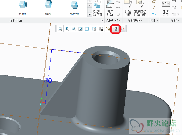

请确认你的三维注释是否显示

基准,标注。试试。

按照“zxj155105535”的方法打开注释显示开关,果然能显示三维标注尺寸了
只是现在还不清楚为什么三维标注的文字字体框没有任何一种字体出现。
三维标注尺寸终于显示出来了
三维标注尺寸终于显示出来了

把默认的对勾 去掉就会显示了
