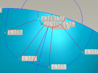

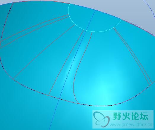

[求助] 求帮忙 变形了 补不顺
154
185
发表于 2015-11-20 11:15 | 显示全部楼层 |阅读模式
悬赏10金钱未解决
154
185
 楼主| 发表于 2015-11-20 11:27 | 显示全部楼层
154
185
 楼主| 发表于 2015-11-20 11:28 | 显示全部楼层
求帮忙

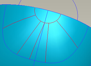

 楼主| 发表于 2015-11-20 12:32 | 显示全部楼层
已解决
154
185
 楼主| 发表于 2015-11-20 12:34 | 显示全部楼层
去掉内部相切

发表于 2015-11-20 14:55 | 显示全部楼层
边界混合,添加控制点,道理类似混合命令,点跟点一一对应,原则是越多点越好
