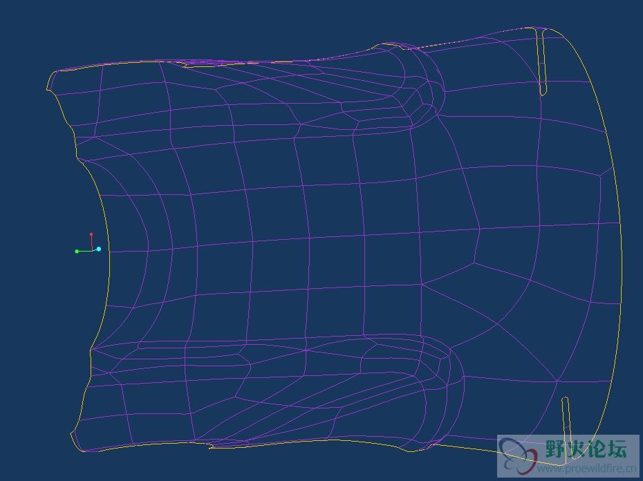

请问这种曲面是用什么软件画出来的?

freeform

曲面就是点画线,线画面

这种垃圾面应该是重新造型里的自动生成曲面做出来的

proe里的曲面方法有很多,想要系统学习曲面,建议买本书

这个不是垃圾面,是玩具公仔身的曲面,一整个面来的。

proe画不了这种曲面吧。

freeform的曲面好像网格没有那么大的,而且不能实体化。有人说是用geomagic

兔子头像不错,      这种曲面应该是其它的逆向软件做出来的,再导进破衣里的!
