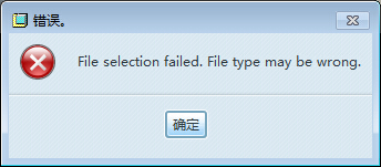

为什么STP格式用CREO3.0打不开?

文件选择失败,文件格式出错,  我用的是PROE5.0  是你的文件有问题,不关软件事
重新导出,或者改成IGS,话说是什么软件导出来的呢

对的,这是客户传给我们的文件,也不知道他们用的什么软件转的。但是后缀是STP格式的。

你的文件 有问题,不完整。

文件格式不对,后缀胡乱改的吧。

那就是原始档转档有问题了,叫他们重新转吧。谢谢各位。
