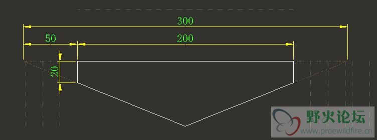

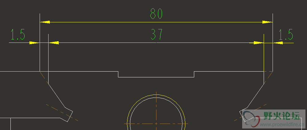

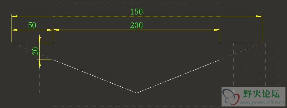

proe工程图尺寸标注中奇葩的现象,有谁知道是怎么回事??

你确定图中所有尺寸都是自动标注出来的,而不是其中某一个是手动修改的??

确实,手动标注的吧?

棕色的点画线部分是绘制的线条,比例是2:1,然后就成这样了,但是反复标注了几次有时候就会是40

你那是草绘线,肯定与零件不一样了
