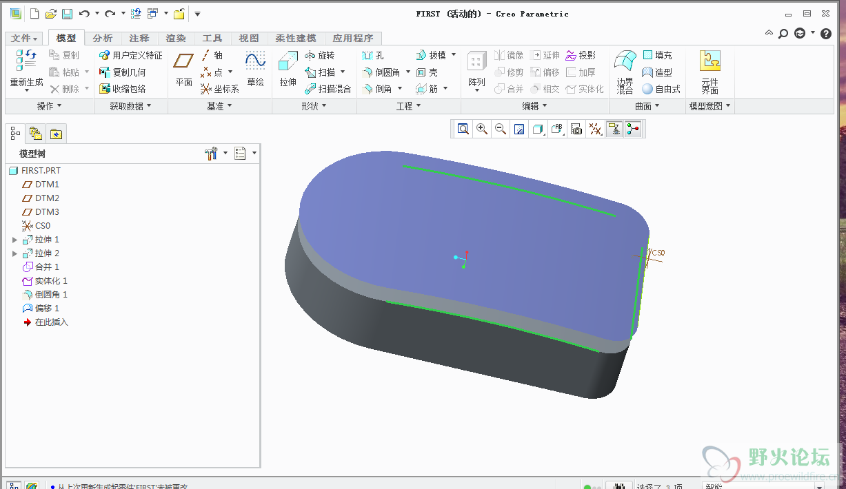

帮忙看一下,我想把下面的实体延伸到曲面处,为什么线选上了,延伸为什么是灰色的。

先把曲面的轮廓延伸大一点,然后试一下实体偏移至曲面。如果不行,就把实体延伸至与曲面相交,再用曲面实体化切割。

选边界延伸是针对曲面边界的

用“替换”命令也行啊

选边界延伸是针对曲面边界的
  是对的,先要复制曲面,然后延伸才可以使用

直接偏移替换就好

直接拉伸呢?

边都没有选完,延啥
