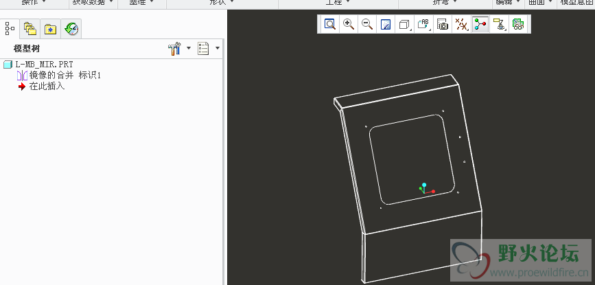

我的镜像零件想单独修改,取消中间的孔

发表于 2015-10-12 11:51 | 显示全部楼层
单独再加特征吧!

366
417
发表于 2015-10-12 14:37 | 显示全部楼层
只能另外的切减或加特征
129
182
发表于 2015-10-13 08:31 | 显示全部楼层
镜像零件是没有树形建模特征的,想修改它,就把它当成STP或IGS文件来对待去改吧。

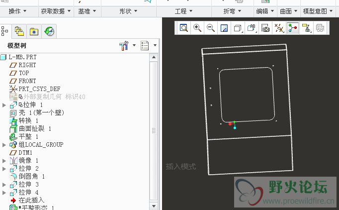

发表于 2018-5-21 11:54 | 显示全部楼层
修改镜像特征是在镜像前就要考虑的问题,在镜像零件时不选“镜像具有特征的几何”的复选框即可。
发表于 2018-5-21 12:20 | 显示全部楼层
不好意思,纠正一下。在镜像零件时选“镜像具有特征的几何”的单选框即可。
957
1126
发表于 2018-8-21 16:43 | 显示全部楼层
但是好像选择了这个功能 就不能镜像了呢,希望告知一下
