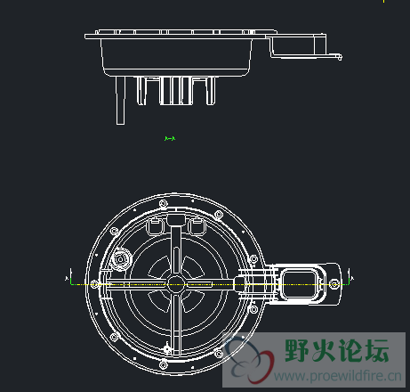

[求助] proe5.0 3D截面OK,绘制工程图时截面无法显示,求助
发表于 2015-9-27 13:40 | 显示全部楼层 |阅读模式

发表于 2015-9-27 14:28 | 显示全部楼层
截面箭头切换下方向试下
 楼主| 发表于 2015-9-27 14:38 | 显示全部楼层
野火 发表于 2015-9-27 14:28
截面箭头切换下方向试下
不行,零件也没破面 可截面就是无法显示

发表于 2015-9-27 15:19 | 显示全部楼层
检查下是不是剖面线间距太大了

发表于 2015-9-27 18:56 | 显示全部楼层
你把原件传上来才能知道问题所在,好帮你解决。

发表于 2015-9-28 08:30 | 显示全部楼层
主视图点击属性----2d界面 就OK了!

发表于 2015-9-28 12:00 | 显示全部楼层
呵呵,这个你要先在3D图做好截面保存名字后再跑到工程图里面把截面调用出来。
还有要实体,线框显示

发表于 2015-9-28 14:23 | 显示全部楼层
以前,我也遇到这样的问题,多半是内部有破的曲面

发表于 2016-10-9 11:00 | 显示全部楼层
我也遇到了,昨天出的图还是能显示的,今天改了下就出额问题了,排查下来还是觉得应该是3D模型有问题,但是问题出在哪就不清楚了,我是用了偷鸡的办法,把截面偏移了0.05,结果就能正常显示了,期待高手来彻底解答下
