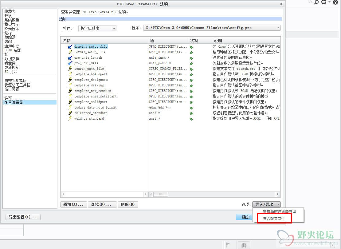

creo3.0 F000可以使用好几个config.pro,后面有个浏览随便转换config.pro,为什么creo3.0不行了

发表于 2015-9-22 22:00 | 显示全部楼层
放到 text 目录或者启动目录下就行

 楼主| 发表于 2015-9-23 11:46 | 显示全部楼层
野火 发表于 2015-9-22 22:00
放到 text 目录或者启动目录下就行
好几个config.pro都在用,来回切换不很麻烦啊,creo3.0 F000有浏览功能,为啥creo3.0 m050没有了?

发表于 2015-9-23 23:22 | 显示全部楼层
看图,但是这样的导入的配置有些选项并不是即时生效的。

 楼主| 发表于 2015-9-28 09:06 | 显示全部楼层
这个我知道,我还是喜欢用两个config.pro来回切换,一个是标准的,一个是管道模块的
