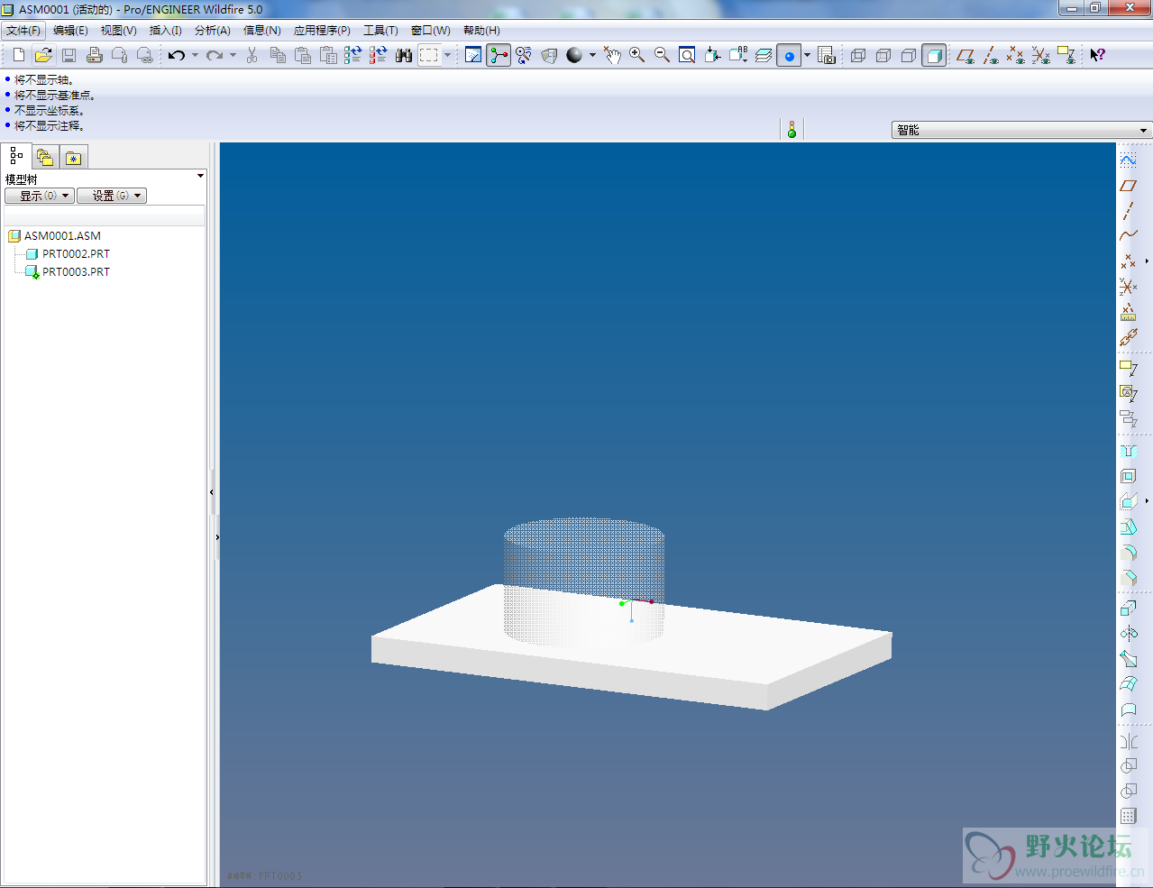

如图,所示 请问这个能改么?怎样让他不显示透明的?求助

dim_inactive_components never

你这是激活了prt0003文档,其处于编辑状态,其它零件自然就显示透明了。按"ctrl“+”a"就可以了。

同意楼上说法

PRT0001处于激活状态,所以其他的透明了

我能说不懂么?

这个不能改?

不对  ,这个是在某一零件编辑的情况下变的。这个按键组合就不能编辑了

如果是要保持某零件的编辑状态的话,可按2楼说的,在配置文件config.pro中加入那么一条就可以了。

这个能出个图文教程吗?不太会啊,谢谢
