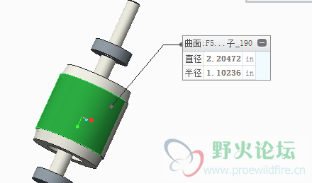

我安装的CREO2.0,建模的prt默认的是mm单位,测量了也是mm为单位。然后我做成组件在测量时,都是显示in为单位了。
有哪位前辈知道怎么设置asm的默认单位成mm的么?

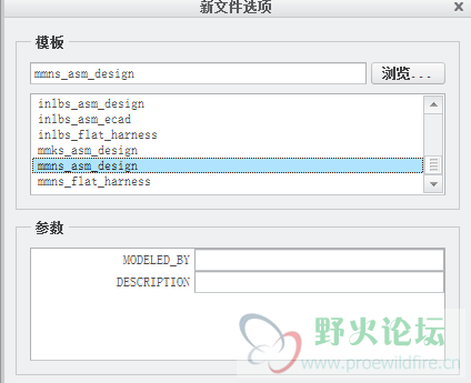

你建组件的时候,选的是这个吗?
发表于 2015-8-10 17:11 | 显示全部楼层
文件-属性-单位更改
