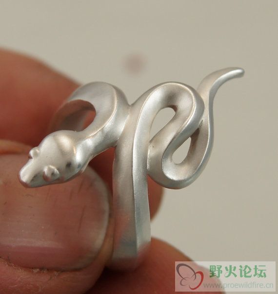

应该扫不了,因为你那个有3处相连。
扫一段在做面可以的。

发表于 2015-7-14 23:51 | 显示全部楼层
轨迹断开就好了,分几段做

嗯 我试试  多谢

多谢           指点

感觉好复杂 ,好难画出来:'(:'(
