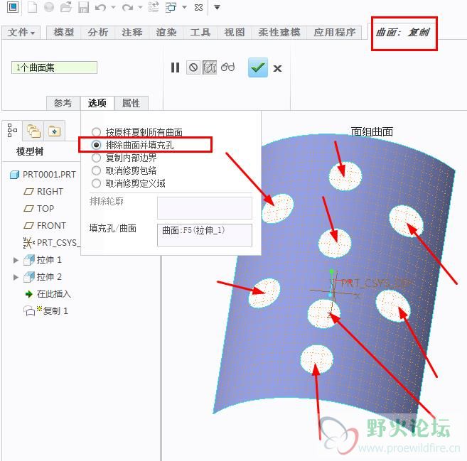

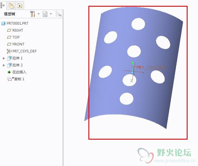

如图。我想要把这个曲面上的那些空位填充。要怎么做。?
展平填充后不能复原。
求指导。

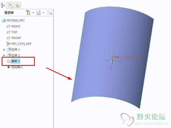

复制。。排除曲面 并 填充孔
