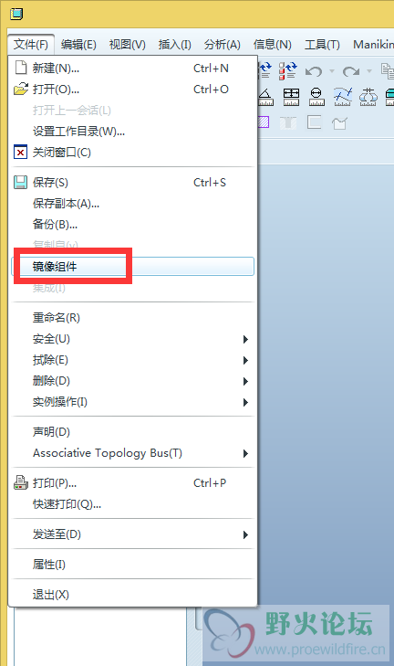

已经组装完了一个装配体,还有一个跟它对称的装配体不想再组装了太麻烦,但是我还要做运动仿真两个对称的装配体运动方向不一样,请问怎么能把现有装配体镜像并保存为一个单独的装配体文件呢?
求拯救~感激不尽!

镜像保存为单独组件的文件的方法:
