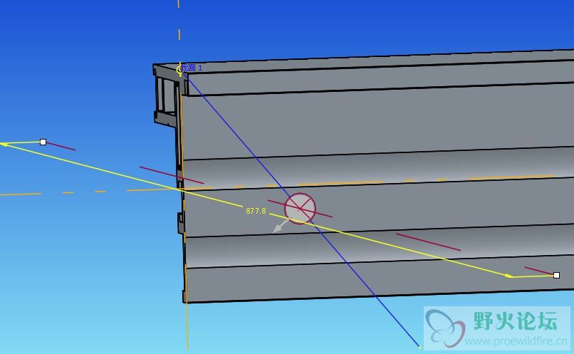

拉伸切除时候提示重新生成失败。试过好几次,有偶尔能成功,不知道关键点在哪儿?求高手指教!
如图,想沿着蓝色草绘线沿着左下部分切除
如图,想沿着蓝色草绘线沿着左下部分切除
118
171
 楼主| 发表于 2015-5-14 11:45 | 显示全部楼层
之前成功过,但是现在怎么都做不出来了,总是提示失败,将直线做成封闭图形也不行

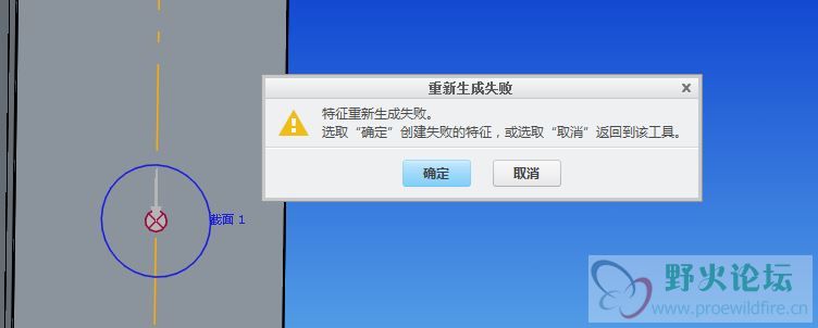

 楼主| 发表于 2015-5-14 11:57 | 显示全部楼层
现在好像都不能用拉伸切除了,我好像也没有修改什么设置啊?
随便做了个圆,也不能切除了……

把你的文件发上来看看,不可能拉伸不了的吧

把线拉长,拉到实体外边去,然后把草绘封闭,试试看
发表于 2015-5-14 14:35 | 显示全部楼层
不是用线切除,把线画成封闭再拉伸去除的或者线拉伸为平面然后实体化去除
831
1133
发表于 2015-5-14 15:08 | 显示全部楼层
1   确定你选了去除材料
2  确定你 切除的方向
3 确定你选的是实体切实体
你看看
