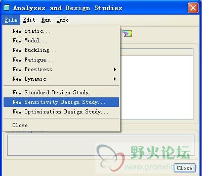

发表于 2008-11-24 12:31 | 显示全部楼层
楼上的找不到“灵敏度分析”和“优化设计”我来回答一下。
楼上的看好了,野火从3.0开始,灵敏度分析和优化设计都整合到“分析研究”里面去了,请看我下面的图片。
现在明白了吧?跟2.0大同小异,自己看看吧。
不明白再问。。
