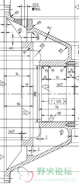

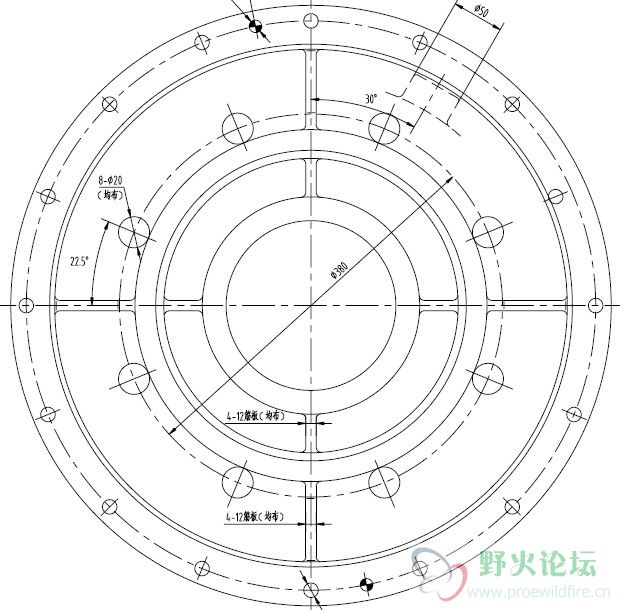

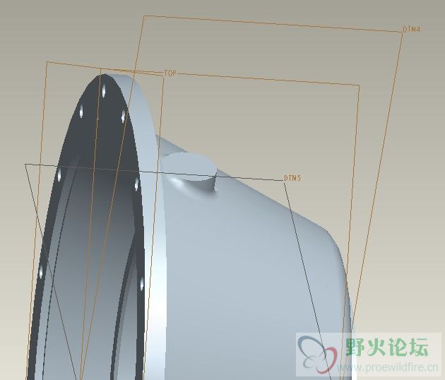

发表于 2008-10-7 09:16 | 显示全部楼层 |阅读模式
如图(整张太大了,截成两张,上为主视图,中为左视图),就是左视图(第二个图)右上角那个Φ50的凸台要剖成主视图那样,如果我像下图part中那样先创建好两个平面用来作剖面,生成工程图如那个动画所示,此时肯定是不对的,我的问题是,如何剖才能像做到上图那样?
[ 本帖最后由 05625lcc 于 2008-10-7 09:44 编辑 ]

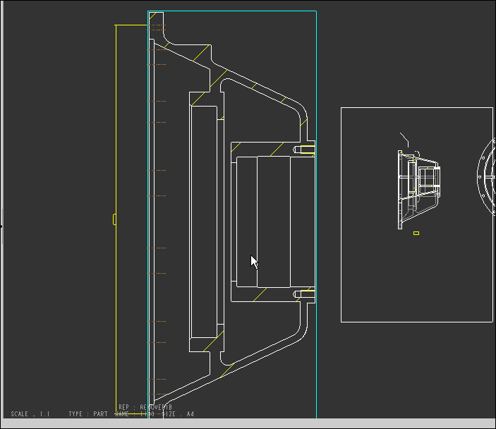

 楼主| 发表于 2008-10-7 09:27 | 显示全部楼层
由经过那个凸缘的截面作出的剖视,可见尺寸538.28是不对的.就是说这种方法是不行的

 楼主| 发表于 2008-10-7 09:29 | 显示全部楼层
三维视图

发表于 2008-10-7 10:43 | 显示全部楼层
单独弄个局部的投影剖视图就行啦。

发表于 2008-10-7 12:30 | 显示全部楼层
应该是两个不同的剖界面吧,简单呀。旋转+剖截面,编辑下剖截面,增加剖截面就可以了呀。
