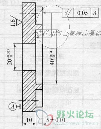

看附件如图,这样的几何公差是如何标注?请大家帮助,谢谢!

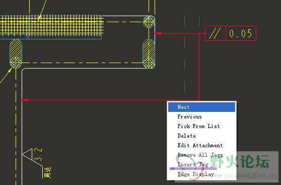

1.insert----Geomric tolerance
2.确定with leaders的时候选择两条边;
3.选中插入的几何公差,右键----insert jog;
4.将引导线调整至水平或竖直状态,如图示。
31358302 + 1 热心助人

请问上面的A怎么标出来,我标出来A,但A外面没有方框呀,请赐教。

标A要在基准参照中选取基准
