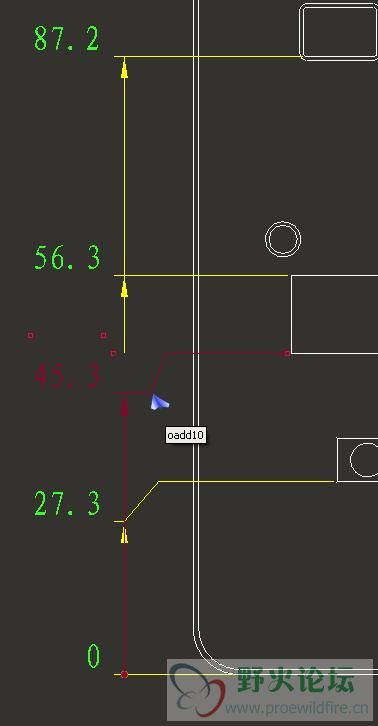

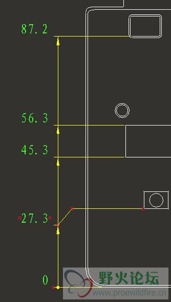

ProE中,手工添加的可调整位置坐标尺寸如何标注,就像附件中的那样!
谢谢!

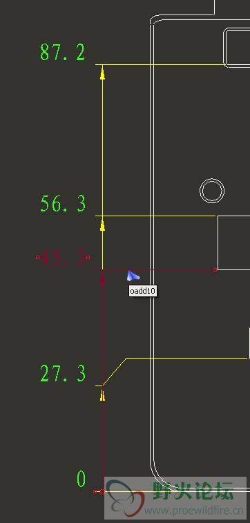

选择尺寸界限 > 右键 >选择拐点>
在尺寸界限上选择一点> 拖动 就可以了
