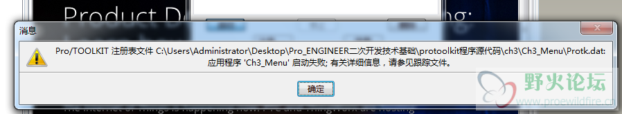

我刚开始学习PROE二次开发。按照书上做的向PROE添加菜单例子,为什么注册显示程序已启动,但是却看不到我添加的菜单呢?急求各位大神指点啊!!!

上代码
 楼主| 发表于 2015-4-11 09:49 | 显示全部楼层
extern "C" int user_initialize()

发表于 2015-4-13 10:10 | 显示全部楼层
你检查一下信息文件,然后上一下错误截图再有这个函数TestAccess不是任何情况都有效是在零件和asm下有效

几点零的版本?
 楼主| 发表于 2015-4-14 12:02 | 显示全部楼层
wildfire4.0版本
我是拿书里的例子做测试的,这个事什么意思
