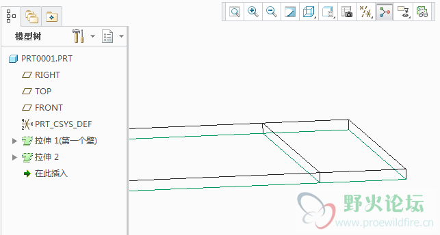

大家好。大家看一下这个线宽里面有个绿色的线。现在我想绿色的在上面。但是我又不想他有任何的改变(就是说我要他始终都在那个位置。不移动)谢谢大家了

从你的模型树来看,你在做好平面后,反方向加厚,驱动曲面不就在上面了吗?

这个就是在生成第一壁的反向就好了   ,变是一定会变的。
但是也有办法,就是新建基准面下移一个板厚,再在草绘里面修改参照,壁厚反向就可以达到  钣金件不动,驱动曲面在上的效果。希望对你有用!!

直接可以在选项里面设置的。
