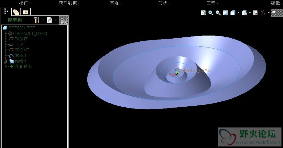

不知道怎么搞,,          PRT  我怎么传不上去,

发表于 2015-3-30 10:41 | 显示全部楼层
看不明白意图,貌似一个扫描还出不来

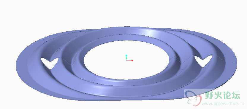

发表于 2015-3-30 13:41 | 显示全部楼层
要是底面在一个平面的话,可以旋转中间,然后再做出最外面椭圆,再切掉心形。

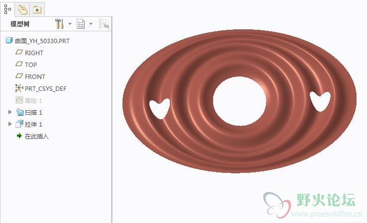

发表于 2015-3-30 17:54 | 显示全部楼层
曲面_yh_50330.prt.zip (50.68 KB, 下载次数: 18)

 楼主| 发表于 2015-3-30 21:41 | 显示全部楼层
真厉害,只是一个图片就可以画出来,  我什么时候才可以这样。!!!          谢谢你了,非常感谢,
