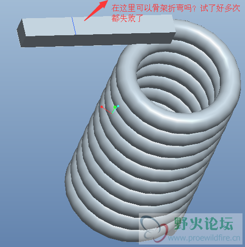

[求助] proe骨架折弯问题求教
发表于 2015-2-12 16:51 | 显示全部楼层 |阅读模式
有高手知道指导下
求高手指教
求高手指教

发表于 2015-2-13 08:18 | 显示全部楼层
想画弹簧2端的钩子吧?
可以在草绘里面先画出来,然后一起扫描,就出来了!单独再端进行骨架折弯没啥意义啊?
 楼主| 发表于 2015-2-13 08:43 | 显示全部楼层
是的呢 。
293
311
发表于 2015-2-13 11:56 | 显示全部楼层
一步扫描就ok
