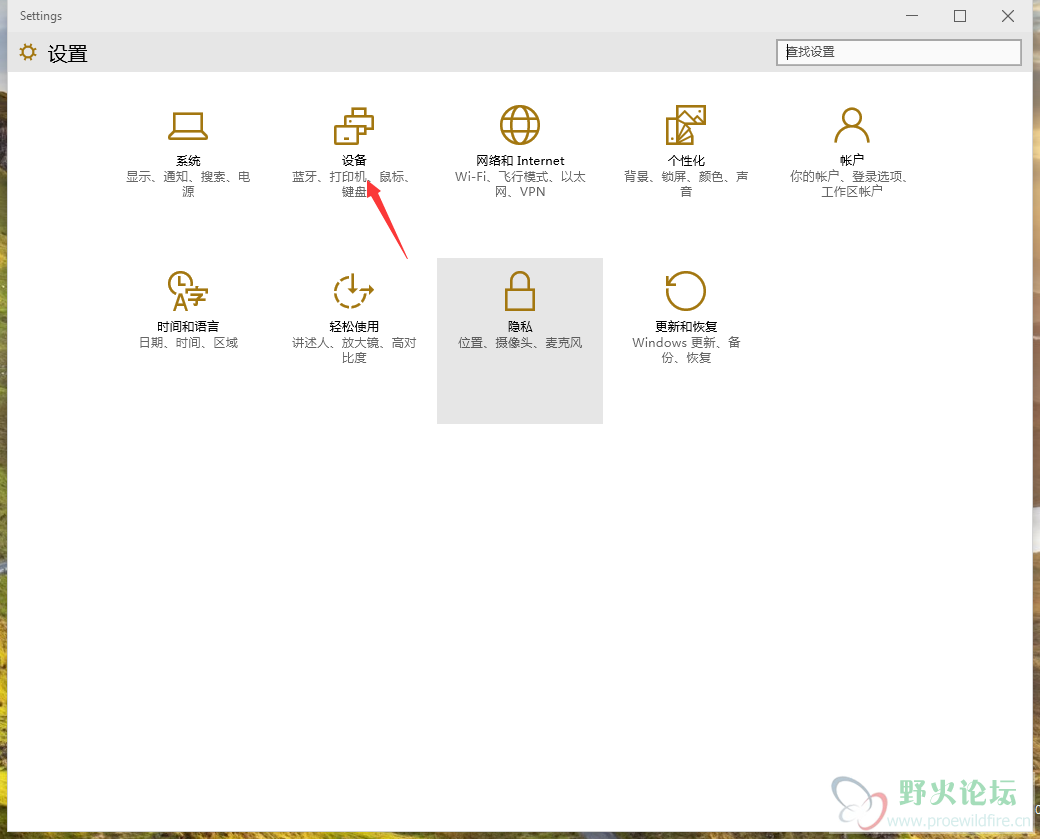

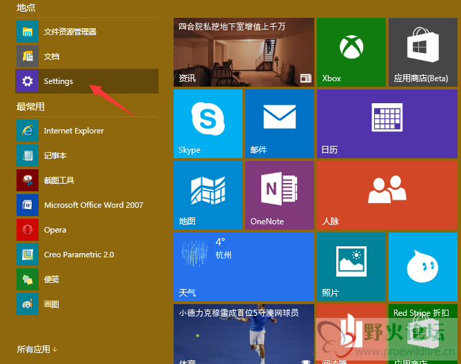

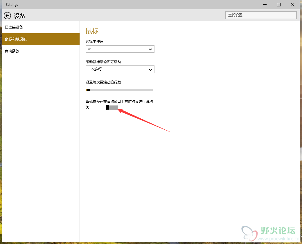

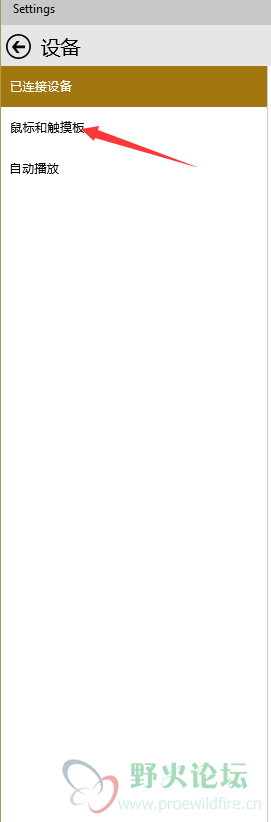

按照下面的方法就能解决了
选择硬件设置
选择硬件设置
选择鼠标选项
选择鼠标选项
将图中选项设置为“关”
将图中选项设置为“关”

我也是偶然试了一下,才解决的,之前搜了好长时间没有找到解决方法

这样就没了穿透窗口,等ptc下次更新一下了
