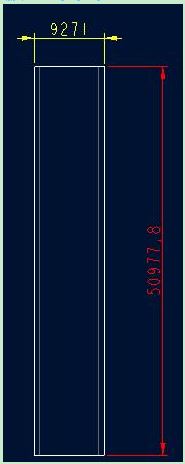

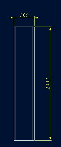

零件尺寸如图:
零件
零件
,进入装配界面时候变成 捕获1.JPG ,中间没有改动,进入装配时选用mmks_asm_design模板,不知道是哪里问题,求各位高手帮忙!
237
304
发表于 2015-1-13 08:48 | 显示全部楼层
装配时选的mmks_asm_design模板,那你画零件时肯定是选的缺省模板吧!不自己去除下,9271/365=25.4,就知道是哪里的问题了。

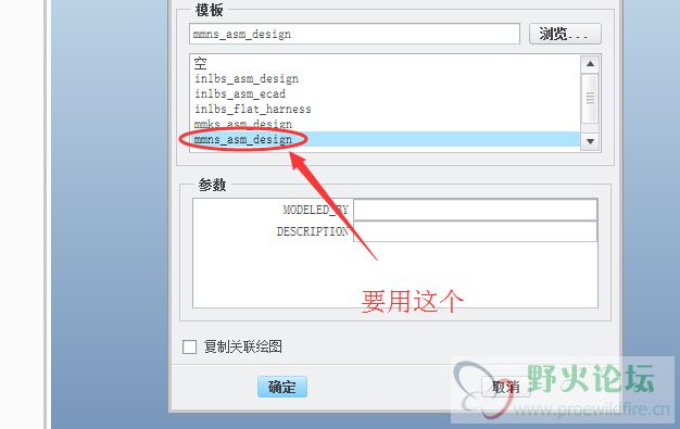

发表于 2015-1-13 09:25 | 显示全部楼层
不要选用mmks_asm_design模板,要选如下模板
