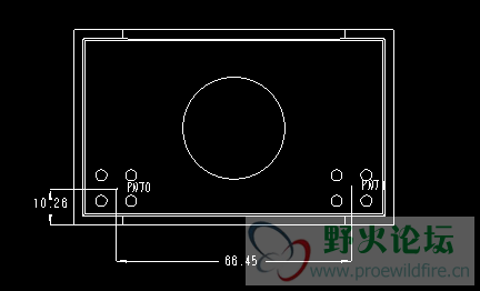

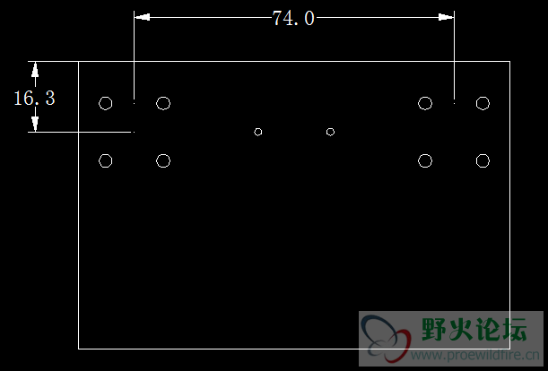

大家好。最近我用PROE工程图做二维图纸,有一种标注方式一直不会弄,希望知道的前辈指点一下。
如图,图片是我CAD做的标注,这种标注方式在PROE里面我不会弄,有人能告诉我一下不?
谢谢了。

先在三维图里面添加点,然后在工程图里面就可以标注了
果然有效,谢谢啦

常规来说,这不是常用的标注方法。也许特殊的地方用得到吧,楼上有正解了,不过还是看了看。
另外一种方法比较麻烦,直接在工程图中用参数化的方式标注,不过要建立基准轴,这里就不赘述啦。
