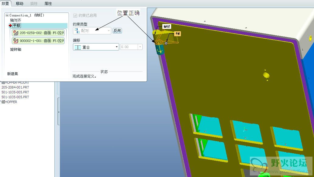

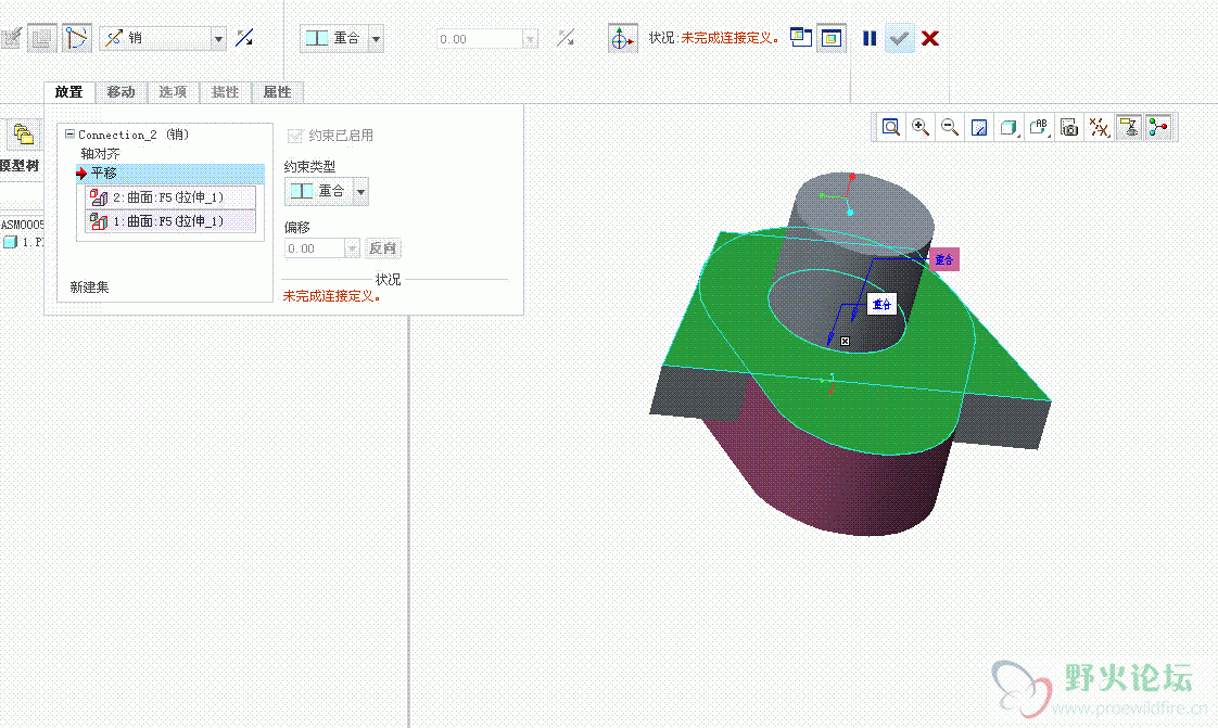

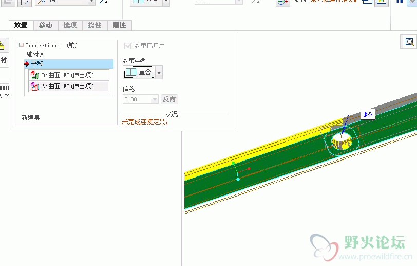

用销装配时  轴约束过之后   不管怎么约束面    都是一个零件相入另一个零件了   有知道是什么原因吗
 楼主| 发表于 2014-12-9 13:09 | 显示全部楼层
来个人给解答下   按教程上的步骤做的    就是最后结果 都是样的
发表于 2014-12-9 15:49 | 显示全部楼层
约束类型 ---重合改成距离

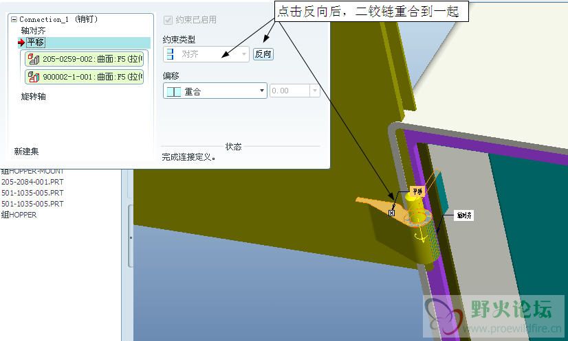

发表于 2014-12-9 18:53 | 显示全部楼层
你点击一下“反向”试试看。
我做了一个销轴连接的装配:
如果点击“反向”,则二铰链体重合到一起,出现你所说的现象:

发表于 2017-3-8 10:20 | 显示全部楼层
方向反转下就可以了

发表于 2019-8-16 13:37 | 显示全部楼层
轴对齐为最后一个一个约束条件就可以了,先把面的约束调整好。
