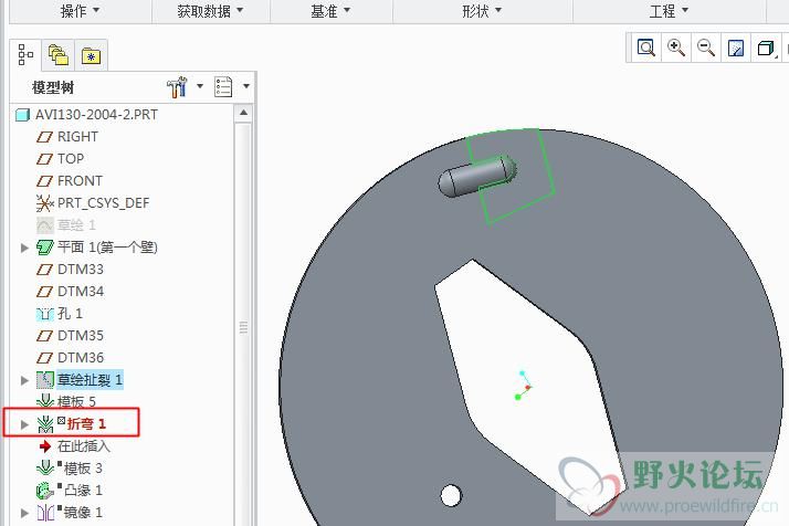

最近画了一个风扇,要求在每个扇叶上添加加强筋,我的扇叶是通过折弯画的,当用凹模命令加上凹槽后,扇叶就无法再折弯成功了,不知道是什么原因导致的。
已经 郁闷好久,希望哪位大侠帮忙解决一下,谢谢!!
文件太大无法上传。
添加凹槽后折弯失败
添加凹槽后折弯失败

发表于 2014-12-8 22:03 | 显示全部楼层
那你折弯后再做凹槽呢
 楼主| 发表于 2014-12-8 22:20 | 显示全部楼层
折弯后怎么做呢?凹槽必须放一平面上,分别做凹槽的话,不连贯

发表于 2014-12-26 13:20 | 显示全部楼层
需要把折弯的地方切除掉一部分,否则折弯干涉就会失败,你试试看
