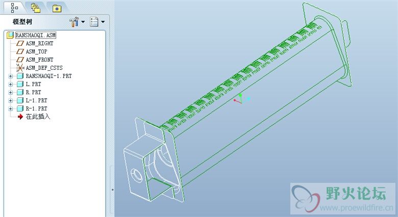

各位前辈早上好,我现在遇到一个问题就是我想用钣金弄一个产品。但是这个产品是由多个钣金件构成的,我不清楚怎么样在我建好一个钣金的时候在继续建钣金。(我的意思是在那个基础上建第二个钣金还可以展开)
(我需要的是每个钣金以后都可以单独出工程图。)麻烦大家详细的说一下,谢谢大家!

这个时候你就得考虑用组装建模了.就是多个钣金件组装成一个产品.每个零件单独出图.也可以组装出图.多看一下帮助文件和产品设计概念.单零件无法完成复杂设备钣金的,比如一个汽车的所有钣金都是组装起来的.并非是一个零件.

我下一个产品我不清楚我要 出多大的钣金。组装出图。是可以在组装的时候画图?(我需要上个钣金参照的)

如果你会骨架建模的话倒是可以再组件里面设计产品,因为它是严格按照父子关系参数化设计的。 不过还有个办法,我经常这样做:就在搬进里面画,需要做面做点做轴就做,产品做好后是一个整体零件,想转单个分件工程图可以先用扯裂曲面命令把其他不要分件去除,倒出工程图后再换其他分件。 不过这样分件多麻烦点

可以在组件里新建零件的
