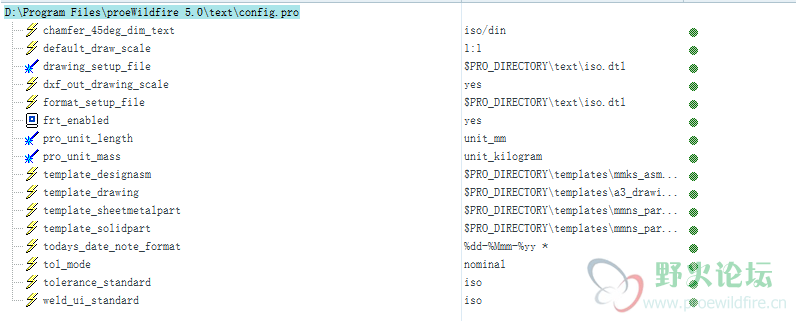

发表于 2014-11-7 15:52 | 显示全部楼层 |阅读模式
比如proe工程图里尺寸为100,导入cad后标注尺寸就是50,cad里的比例因子是1:1,下面是我config里的设置,困扰很久了,不知道哪里有问题,求助!
config
config
 楼主| 发表于 2014-11-7 16:00 | 显示全部楼层
已经解决了,装配图转工程图的时候不使用模板就好了。。
