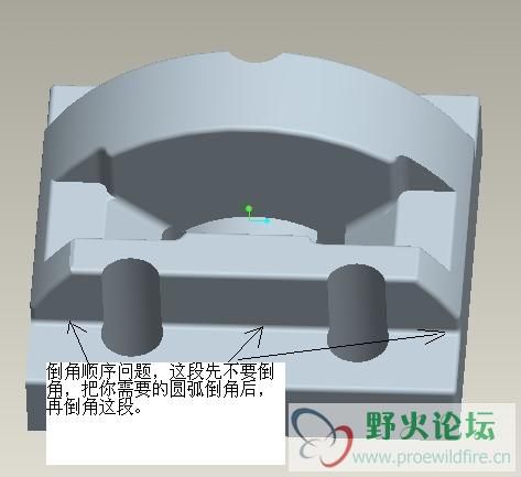

[求助] 关于倒角!!!气死我了 大家帮帮我

会不会选线的时候内定选项是 相切的 ,才一选全选了

我看拐角处以经有圆角了,那样的话它就会自动一起倒悼了

应该是自动倒圆角

将中间那个倒圆角去掉,PROE会自动抓取已经相切的线条

是倒角顺序问题

原帖由 jakejie 于 2008-9-29 17:22 发表
我只想倒那个圆弧
点细节  选 部分环!!!!!
