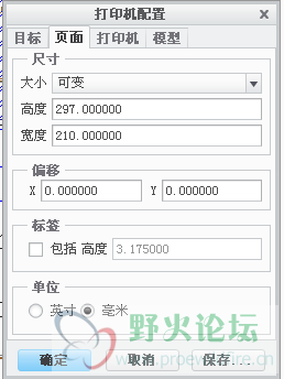

[求助] 工程图打印问题,网上找的资料都不管用,只有发帖求助了,附多图,盼解救!

CGKYK 发表于 2014-11-3 11:21
是每次都去设置打印麻烦,还是关闭后启动麻烦呢?
你的方案是治标不治本,我已经搞定了,到偏移量后面加个缺省就搞定。随便工作目录在哪,点击就可以打印

发表于 2014-11-5 16:45 | 显示全部楼层
我的打印偏移里面没有缺省这个选项

发表于 2014-11-6 21:44 | 显示全部楼层
这个一定要用快捷键,现在我出图,A4的直接按"A4"两个键即可,A3就按"A3",什么都不用管。出图我A4用的是0.93的比例,A3用的是0.95的比例。不要再想什么按1:1完全打印,普通的打印机是打不出来的。原因就是打打印机默认四周都有几个毫米的纸张是打不出来的,你上制图课的时候用的纸张,线框内的才是A4,每边还有个几毫米的边呢。

 楼主| 发表于 2014-11-7 10:54 | 显示全部楼层
CGKYK 发表于 2014-11-5 16:45
我的打印偏移里面没有缺省这个选项
是*pcf文件里面,便宜量都是按英寸计算的,在英寸数值后面加缺省的英文
