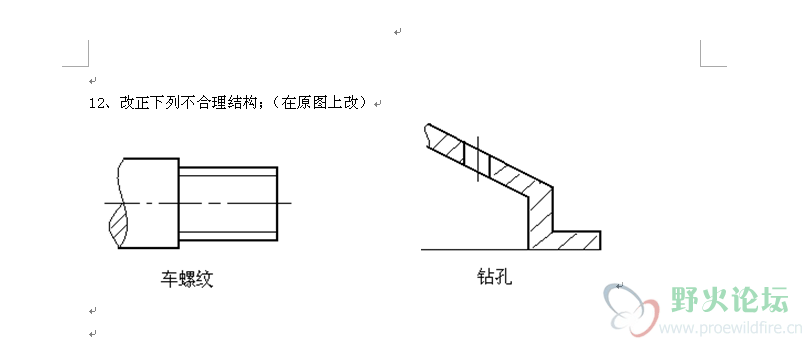

求助,谁会做这两道题,

第一个,要加个退刀槽、第二是钻孔要垂直于钣金面。不知对否

既然是改结构,钻孔题应加上下凸耳

如果是连接就在红框处,如果是工艺孔就应该垂直于加工面。。。仅供参考。

要有退刀槽

还有螺纹钱端面应该有倒角
