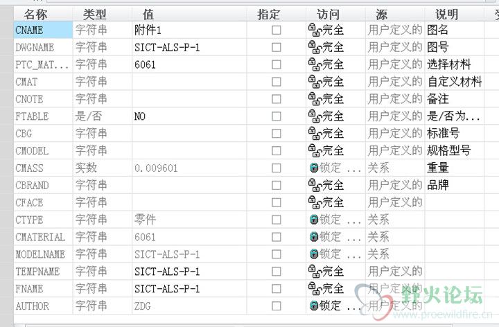

1.        解决了工程图的图号不能定义任意字符串的问题:在建模文件中的DWGNAME这个参数是和工程图的图号相关联的,在默认情况下会自动和零件的名称相同。假如你定义了DWGNAME=200.1/100,那么在工程图中的图号中也自动更新为200.1/100这个字符串;如果你定义了DWGNAME为大于5个以上的空格,那么图号就会变为空字符;如果DWGNAME定义为5个以下的空格或者删除了DWGNAME的定义字符,那DWGNAME就会自动变为和零件名字相同。
2.        定义零件的材质问题:在通常情况下材质由PTC_MATERIAL_NAME去选择,当没有你要选择的项目时,就可以在CMAT(自定义材料中去定义),一旦在CMAT中定义了材质,在工程图中它就会覆盖PTC_MATERIAL_NAME中的内容。
3.        在对一个零件进行重新命名、另存为、保存备份时,有部分参数会根据不同的操作做出相应的变化。比如图号会根据你是进行的何种操作做出相应的变化。
4.        在钣金模板中,钣金的材料会以 冷板Q235A/T=1.5 这种格式显示,其中T=1.5是板子的厚度,会根据建模零件的厚度自动更新,冷板Q235A 是你在PTC_MATERIAL_NAME中选择的材料。

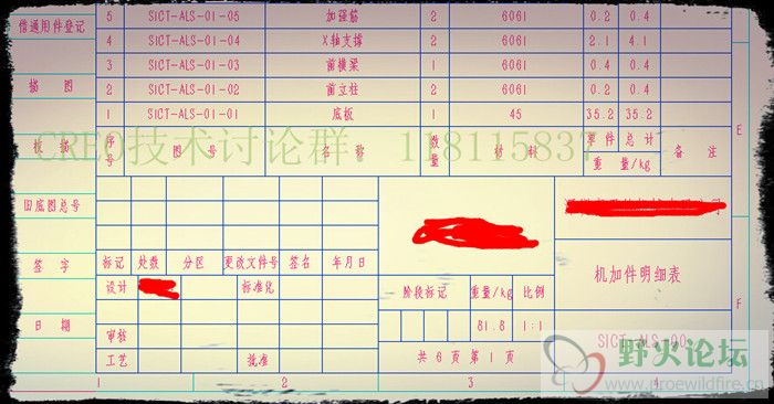

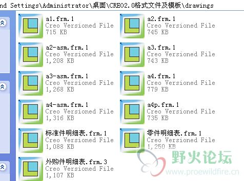

5.        工程图格式文件包含了A4-A0的图框、加工件明细表的图框,标准件明细表的图框、外购件明细表的图框。
6.        工程图格式文件要和模板文件配合使用。

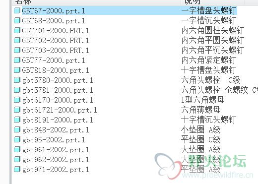

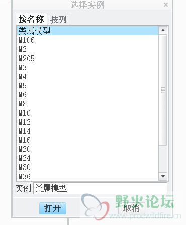

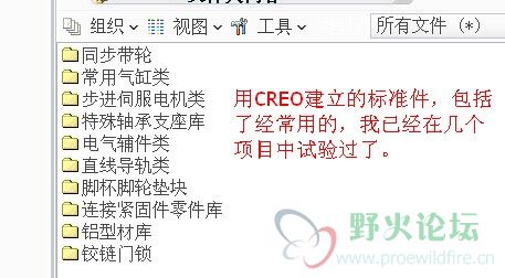

7.为了配合符合这个格式文件的标准件,我自己用CREO建立了常用的标准件,包括螺钉等连接件、THK和上银的导轨,SMC的常用气缸,各种直线轴承、同    步轮等。螺钉螺栓等坚固件的装配,我已经建立了界面装配的方法,能更快速的装配。在使用标准件时,我建议把你选择了的标准件通过另存为保存在你的工作目录下,这样做百利而无一害。还有些标准件等会定时更新。
