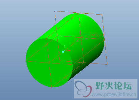

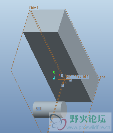

creo2.0模型的颜色怎么修改成像preo5.0那样的实体模型的颜色呢?
creo2.0的颜色
creo2.0的颜色
proe5.0的颜色

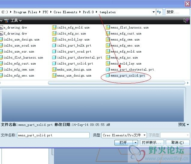

改变路径下的Templates缺省模块颜色即可,如下图路径和模块.
从哪里点出来的,说明白点啊。不可能突然跳出来那么一个框
