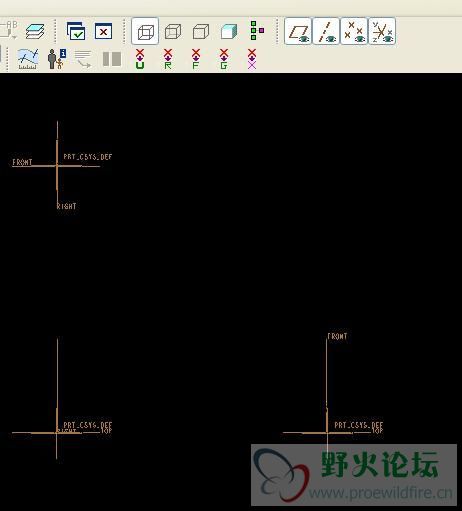

今天看到了版主写的“关于config的探讨”的确学到了很多东西,因为我是新手,开始都不知道有这个东西的存在。真是非常好的文章。
但是我现在还有几个小问题:

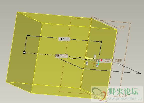

1、我设置了一些常用的配置之后,我发现我在草图状态下,画好草图后自动生成的弱尺寸看不到了,好像是颜色问题,因为我把鼠标在线段边移动时,会有显示,我认为是弱尺寸的颜色喝背景颜色成一样了,请问怎么办?
我按照2L的说了,做了,把TEXT下3个*.pro文件都删除了,但是没有删除我的config.pro这个应该不算吧,还是没有解决问题!!!!!!急!!!!!
第2张图片,我就发现,自动生成的弱尺寸不是以前的灰色了,是黑色,所以看不到,请问如何改,能改弱尺寸的颜色就可以了,或者能改背景颜色!!!!!

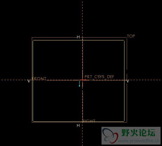

第3张图,在工程图中,由于线条也全部变黑色了,全部看不到了,求高手解答!!!
2、也是我最想知道的,我记得文章里提到过“config.win.*”的文件,就是对窗口,和一些选项的设置,这个怎么操作?
我现在好多设置好后,关掉重新启动PROE就没有了。

发表于 2008-9-28 18:19 | 显示全部楼层
你把你的设置文件删掉,再重新设置一个没有这样的文件保存就行了
建议新手不要设置太多的内容,以免产生很多的问题!
大家都伸出手,我们就可以玩转地球!
发表于 2008-9-30 19:00 | 显示全部楼层
更改配置
打开视图/显示设置/系统颜色/布局/初始。点到选择“初始”后再点“布局”左边的“文件”,“保存”一下就好了!反正不是“初始”  就是“缺省”的那一项!这才是真正更改了config文件!config文件是非常正要的,配置不好,怎么干活?!
