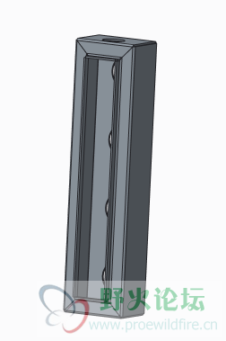

自己看着总感觉哪里不对劲,麻烦让你们看下,如果是你们设计的话,你们会怎么画?

折弯折不出来,会顶刀

对会顶刀,折弯折不出来!

一般这样箱体就是这样设计的吧?

我也是新手,不确定有啥毛病,不过是不是扯裂槽有点窄?求高手详解

Aileen614715 发表于 2015-1-3 10:25
折弯折不出来,会顶刀
那一般为了防止顶刀,有什么方式或者方法来避免呢?
