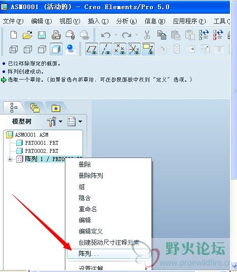

想在装配体中对参照的阵列再进行阵列如何操作啊?选中阵列的时候,工具栏上的阵列就是灰的。。。求帮助啊。。。

或者在模型树中-----右键阵列啊.

第一个零件先阵列,第二零件个要和第一个有装配关系,再阵列第二个零件,第二个的阵列就会形成参照阵列!

(1)类似零件设计中的参考阵列,子级零件的装配参考特征必须是父级零件被阵列过的特征,参考阵列的范围是所选父级零件阵列特征的该阵列特征范围。

装配环境中的参考阵列类似零件设计中的参考阵列,子级零件的装配参考特征必须是父级零件被阵列过的特征,参考阵列的范围是所选父级零件阵列特征的该阵列特征范围。
