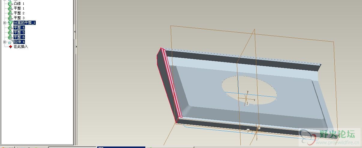

这个旁边做出来时是分离壁  左边的已经画好了 要怎么才能直接镜像过去

钣金件好像不能镜像,,,,,

合并为一个组-----编辑---镜像即可.

操作-特征操作-复制-镜像,

实体的可以合并成组再镜像,钣金就不清楚了

你这个不应该用分离壁画  要么直接画   要么分开做成组件这个符合工艺     钣金这种一般不会用镜像   用镜像不好修改   这个图我建议你用实体-抽空-转换钣金就可以了  你那样太麻烦 而且做共享数据时麻烦容易出错

合并成组就可以了

不说  什么都能个组就能镜像的  多试试
